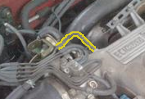

- Mechanische Ladedruck-Anzeige: Die Anzeige wird über einen Schlauch angesteuert, der aus dem Motorraum in den Innenraum verlegt werden muss. Der Schlauch wird im Motorraum mittels T-Stück an einen der Schläuche angeschlossen, die aus der Ansaugbrücke kommen.
