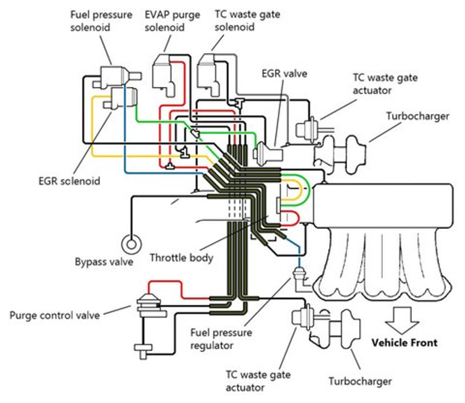

Diese MBC's ("Mechnical Boost Controler") werden anstelle des Serien-Steuerventils eingebaut. Das Serien-SSV ist an der Motorraum-Rückwand dasjenige Ventil, das am weitesten links (in Fahrtrichtung) angebracht ist. Auf dem nebenstehenden Schaubild ist es ganz rechts und heisst "TC waste gate solenoid".
Warnung: Die nachstehenden Tipps sind ohne Gewähr, bitte unbedingt die Gebrauchsanweisung des MBC-Herstellers für das jeweilige Fabrikat beachten!
Dabei wird in der Regel der untere Schlauch des SSV entfernt und der Nippel am SSV durch eine Kappe verschlossen. Der obere Schlauch kann bleiben, er führt in den Lufteinlass und dient dazu, den vom SSV abgelassenen Überdruck in den Ansaugtrakt zurückzuführen (dort herrscht Atmosphären-Druck, also 0 bar Überdruck).
Ein weiterer Schlauch führt vom Ellenbogen der Y-Pipe hinter dem Drosselgehäuse nach unten. Dort sieht man einen weissen Kunststoff-Verteiler („H-Verteiler“), zu dem der Schlauch von der Y-Pipe führt, und von dem 3 weitere Schläuche abgehen: 1x zum SSV (der oben genannte), 2x zu je einem Waste-Gate. Da man da unten schlecht arbeiten kann, ohne die Ansaugbrücke abzunehmen, beläßt man den H-Verteiler wo er ist.
Der Schlauch von der Y-Pipe zum H-Verteiler wird an der Y-Pipe abgezogen und an die Ausgangsseite unseres MBC angeschlossen. Der Schlauch, den wir vom SSV abgezogen haben, ist überflüssig und wird auch vom H-Verteiler entfernt, der Nippel am H-Verteiler muss fest verschlossen werden (Kappe + Federring). Das ist etwas fummelig von oben, aber es geht mit Hilfe einer Zange. Als Druck-Quelle für unseren MBC verlegen wir nun einen neuen Schlauch vom Ellbogen der Y-Pipe und schliessen ihn an den Eingang des MBC an.
