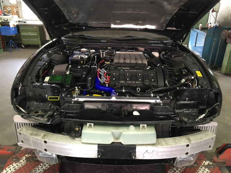

Hallo Erik,
ja, wie soll es funktionieren…
Als erstes muss ich erstmal schauen wie es im Computer und später am Auto aussieht.
Denn es sollte keinesfalls so hässlich (meine Meinung) wie das von z1motorsports.com sein.
Ich dachte da an etwas dezentes, so ähnlich wie z.B. bei diesen MX5 in der Scheinwerferabdeckung: https://www.miataturbo.net/build-thread ... rbo-59488/
Die Öffnung sollte dann neben der Spritzdüse sitzen und die Luft (nach Wasserabscheidung) nach rechts, bzw. links, zur seitlichen Spritzwand führen.
Schlauch funzt nicht, da nicht genügend durchgängiger Platz vorhanden.
Allerdings ist um den PopUp-Motor genügend Platz, damit die Luft nach hinten geleitet wird.
Und hinten an der Spritzwand sitzt dann das Loch zum Motorraum (siehe Bild, gelb markiert)
Das war Step1…
Und jetzt ist die Frage, was mache ich damit ;-)
Wir haben jetzt ein Loch, wo nicht genügend Luft reinkommt, denn für Volllast reicht die kleine Öffnung vorne neben der Spritzdüse dann wirklich nicht.
Also zwei Möglichkeiten:
1. ein geschlossenes System welches geregelt ansaugt, z.B. so etwas: https://www.aliexpress.com/item/3285045 ... 25calrMgCX
2. ein halboffenes System welches einen Teil der Luft vom Scheinwerferloch nimmt und einen Teil von vorne hintern Kühler.
Oder man geht noch einen Schritt weiter, man saugt beide Zuluft an, regelt aber die Luftzuführung vom Kühler mittels Klappe. (wahrscheinlich unbezahlbar und ob der Platz reicht…)
Jedenfalls haben wir jetzt die Luft kurz vorm Luftfilter. (klar, Ansaugrohr muss natürlich auch entwickelt werden)
Ja, und zum Schluss, der Luftfilterkasten welcher natürlich nach oben geöffnet werden kann – z.B. ähnlich hier: https://www.laptime-performance.shop/la ... anguage=de
Doch das wichtigste, wie sieht es optisch aus???
Und das muss ich jetzt erstmal an testen, denn wenn es nicht aussieht, als wäre das schon immer so gewesen, no way!
Alternativ gäbe es natürlich auch noch die Möglichkeit wie z.B. hier: http://a405.idata.over-blog.com/600x450 ... lappi2.JPG
Aber das sehe ich bei Regen sehr kritisch…

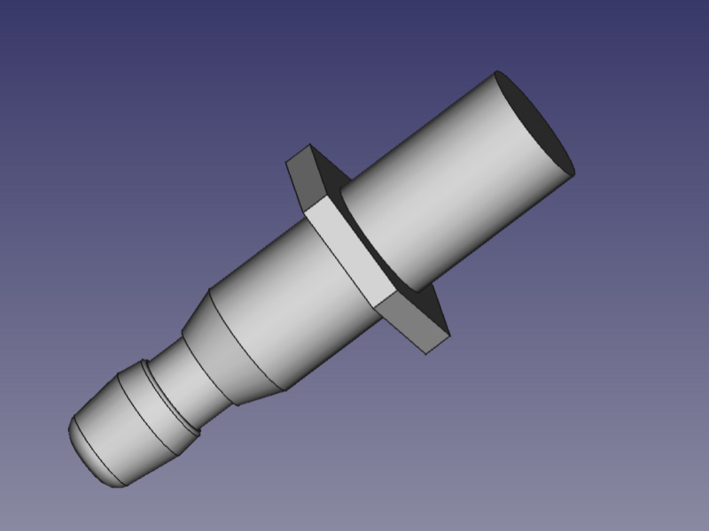

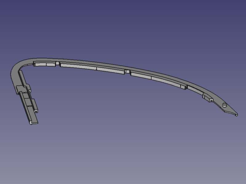

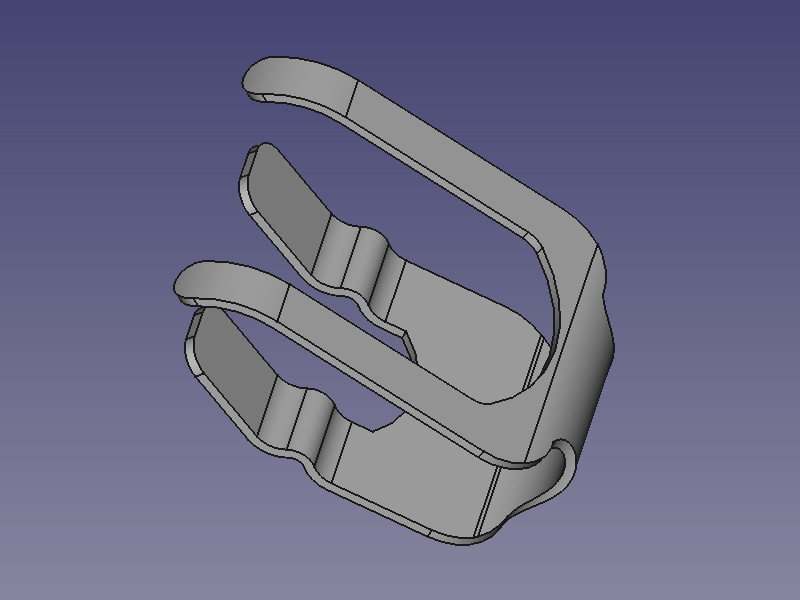

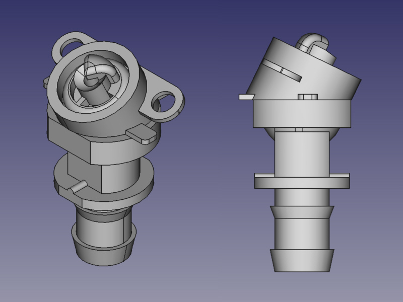

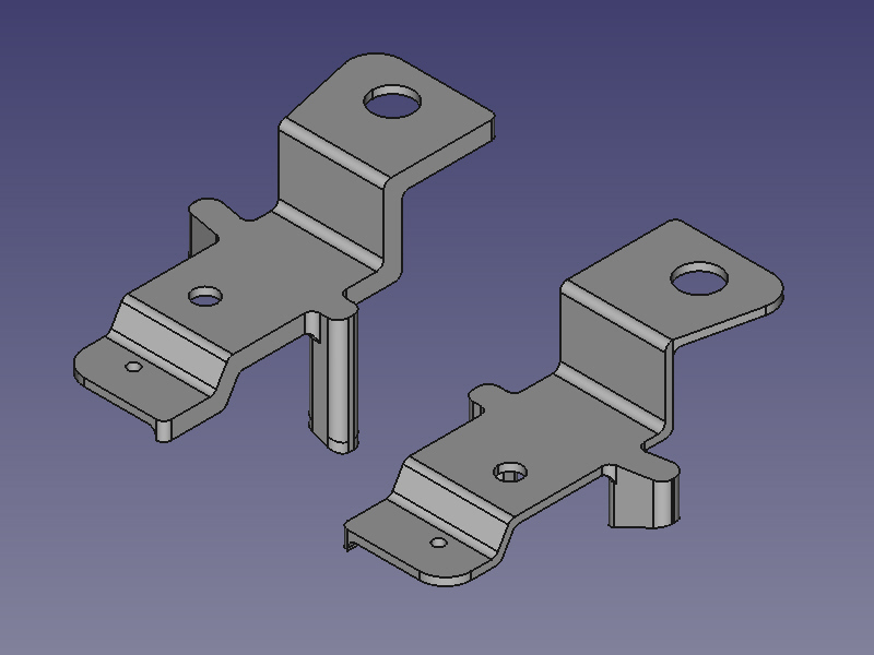

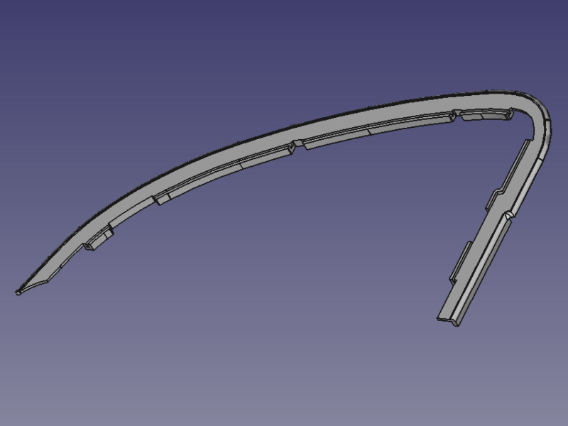

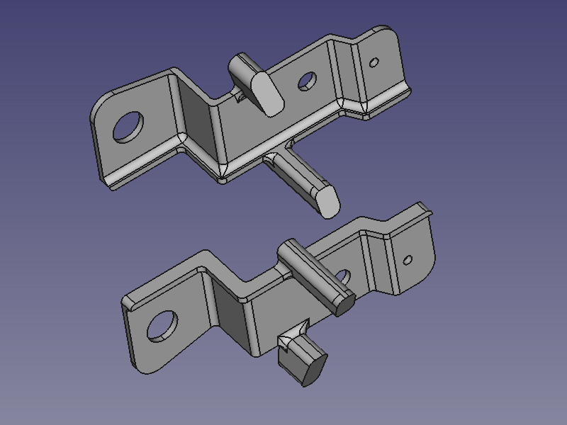

Hallo @all,
hier mal ein kleines Update – siehe Bilder.
Sobald ich wirklich alle Teile hier liegen habe und diese auch passen, setze ich es unter Projekte...
Wird wahrscheinlich wieder ein zwei Jahres Projekt.
Jürgen

... und der Rest
