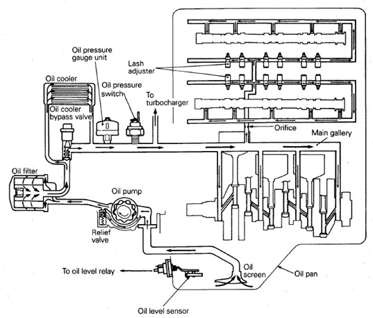

Ölkreislauf beim 3000GT TwinTurbo EU-Modell:
Quelle: 3000GT-1993-Technical Information Manual; ENGINE-Lubrication System 1-7

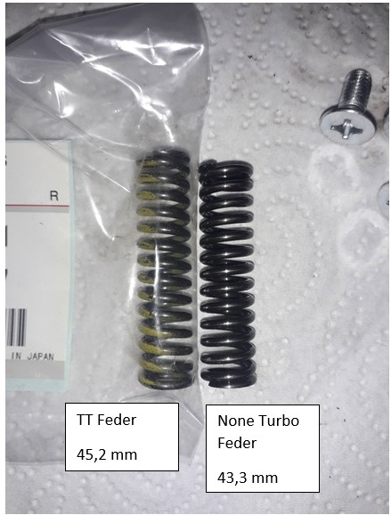

Das wichtigste Bauteil nach den Pumpenrädern, das Entlastungsventil (Relief Valve):
- Hat die Aufgabe Öldruckspitzen z.B. beim Kaltstart zu begrenzen
- Hat die Aufgabe den Öldruck konstant zu halten (hohe Drehzahlen)
- Der Öldruck im Pumpenausgang drückt gegen das Entlastungsventil, ist die durch den Öldruck aufgebrachte Kraft größer als die Federkraft, wird der Kolben nach unten gedrückt und der überschüssige Öldruck über einen Bypass wieder auf die Saugseite der Pumpe abgeführt, ist der Überdruck abgebaut, schließt das Entlastungsventil wieder.
D.h. die Länge/Wicklungsstärke der Feder bestimmt den max. Druck im Ölsystem. Ist die Feder schwächer oder kürzer, ist der Öldruck im System geringer.
Im Vergleich zum None Turbo 6G72, werden beim 6G72 TT noch Nebenaggregate (Ölkühler, Turbos) mit Öl durchströmt. Der Druckverlust ist beim TT höher und muss durch einen angehobenen Druck ausgeglichen werden. Dies wird durch eine längere Feder im Entlastungsventil erreicht.
Entlastungsventil – Federn Vergleich (TwinTurbo vs. None Turbo)

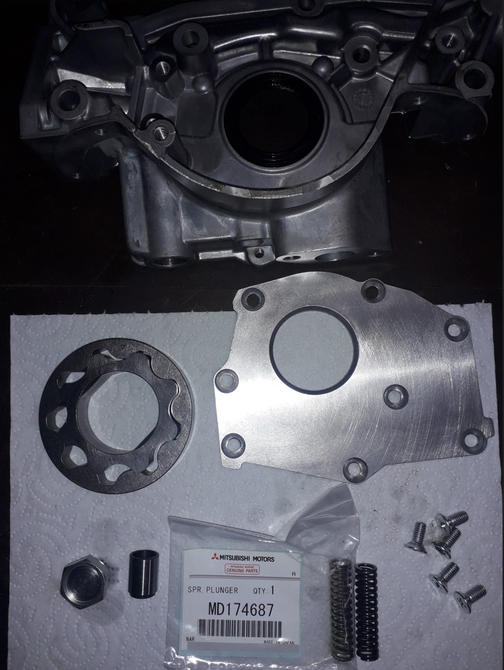

Die TwinTurbo Ölpumpe in Teilen:

Hier noch die OEM Teilenummern der Pumpenkomponenten:
TwinTurbo Feder: MD174687
Kolben des Druckentlastungsventils: MD021563
Äußeres Pumpenrad: MD131336
Inneres Pumpenrad: MD131335
Dichtring: MD120700
Dichtung zum Motor: MD189778

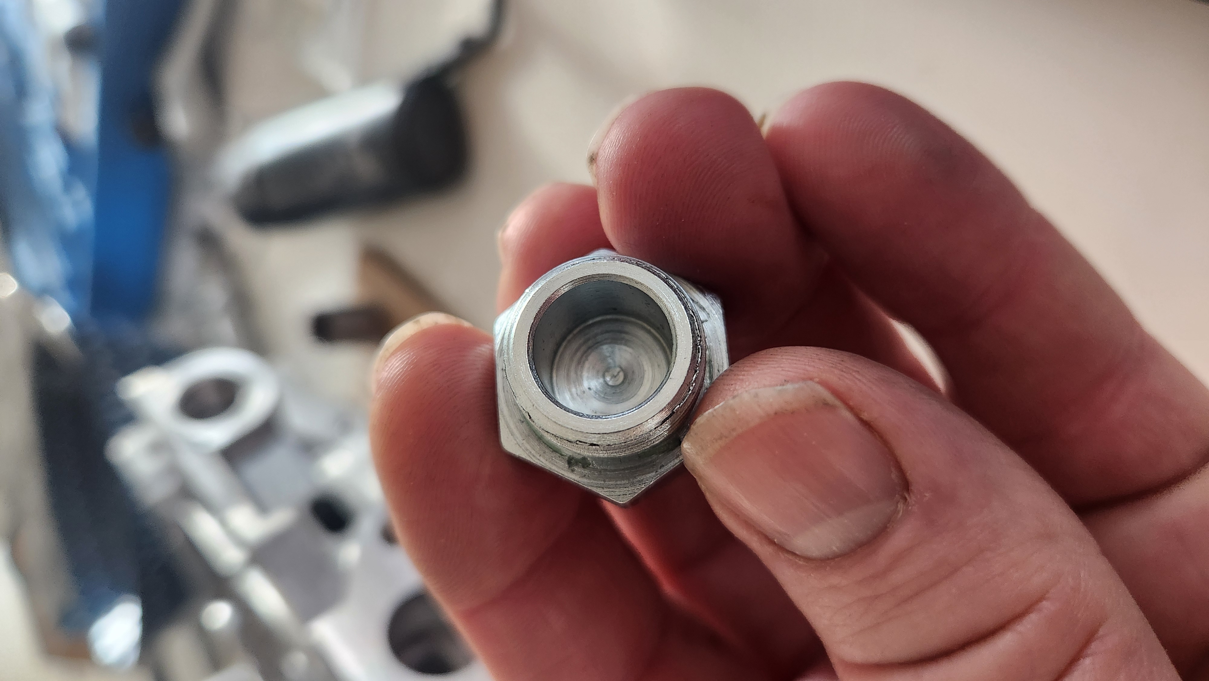

Was mir bei der Euro 3SX Pumpe noch aufgefallen ist. Die Feder wird von einer Schraube gehalten, die extrem fest und mit Loctide verklebt war. Ich gehe mal davon aus, dass das Gewinde dicht ist. Nach oben zur Druckseite dichtet ein kleiner Kolben ab. Wenn der Druck zu hoch ist, soll ja der Kolben nach unten gehen und die Feder eingedrückt werden. Zwischen Kolben und Schraube ist aber ein Luftpolster, das dann zusammengedrückt werden muss.
Bei einer Nachbau Saugerpumpe ist in der Schraube ein Loch. Das macht aus meiner Sicht Sinn, da beim Einfedern nicht gegen den inneren Luftdruck gedrückt werden muss. Na ja, bei den originalen Pumpen hat die Schraube auch kein Loch. Mich wundert nur, dass die Schraube bei der Euro 3SX Pumpe, innen und außen angebohrt wurde. Alsob jemand Feierabend gemacht und vergessen hat durchzubohren. :think:
Schraube angebohrt von außen
Schraube angebohrt von innen
Hier mal die Saugerpumpe links und die Turbo von Euro 3SX zum Vergleich.
Saugerpumpe links mit Bohrung in der Schraube / Turbopumpe Euro 3SX rechts ohne Bohrung
