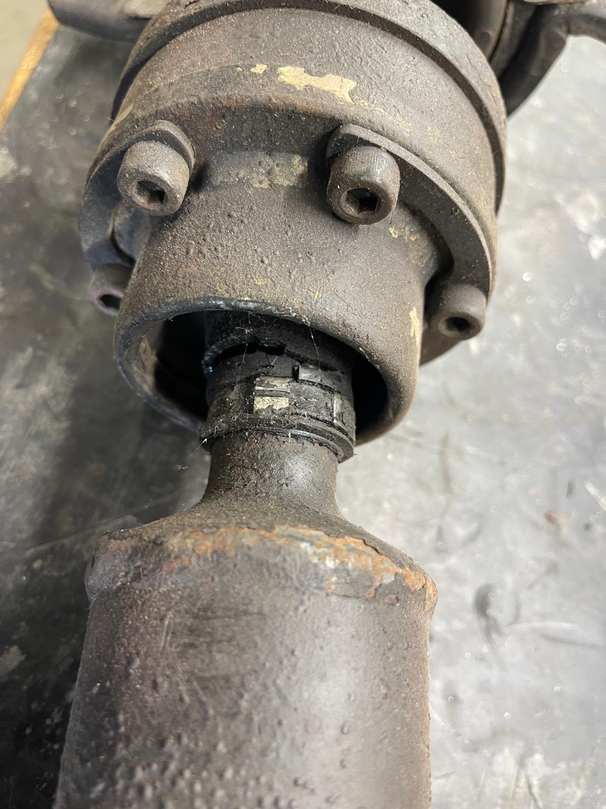

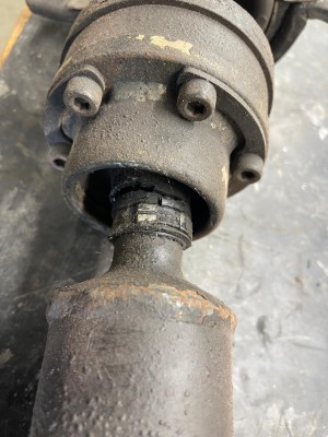

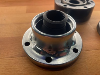

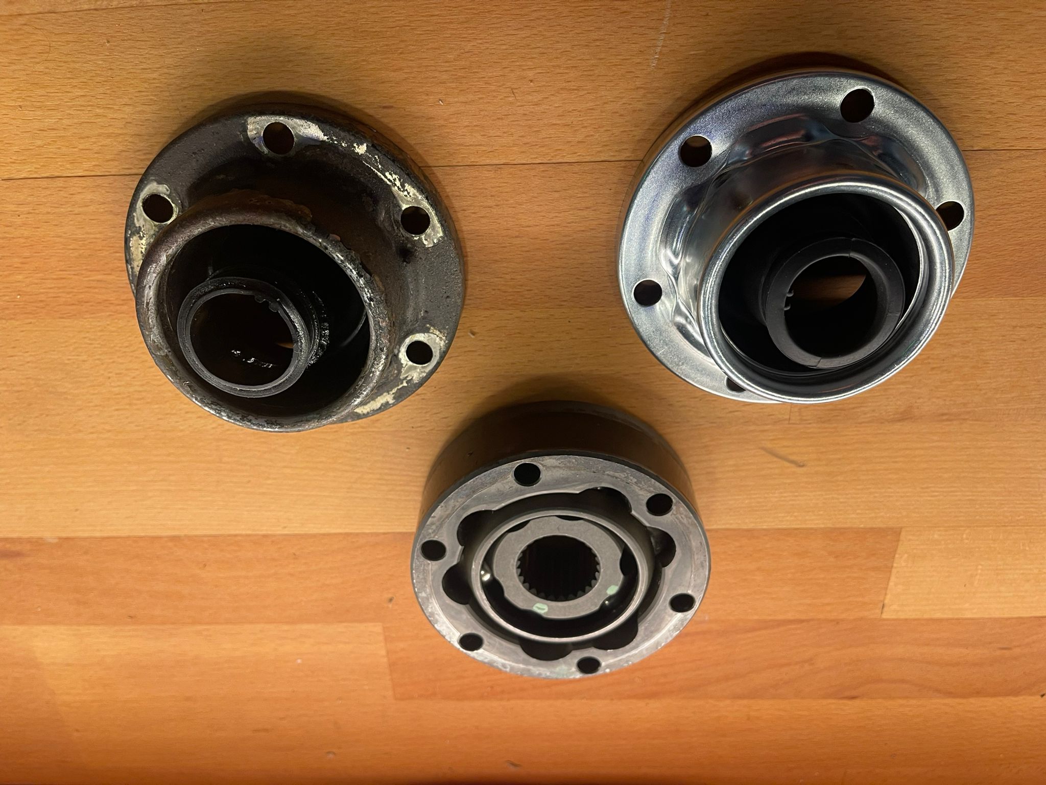

Ich habe meine Kardanwelle revidiert und dabei festgestellt, dass die Manschette am mittleren Kreuzgelenk gerissen war.
Die originale Ersatzteilnummer lautet MB837572. Bei Mitsubishi kostet das Teil etwa 200 €, bei Amayama rund 90 € (ohne Zoll und Versand).

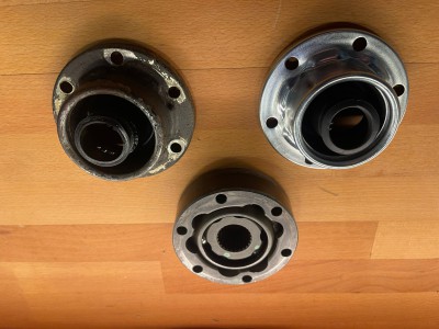

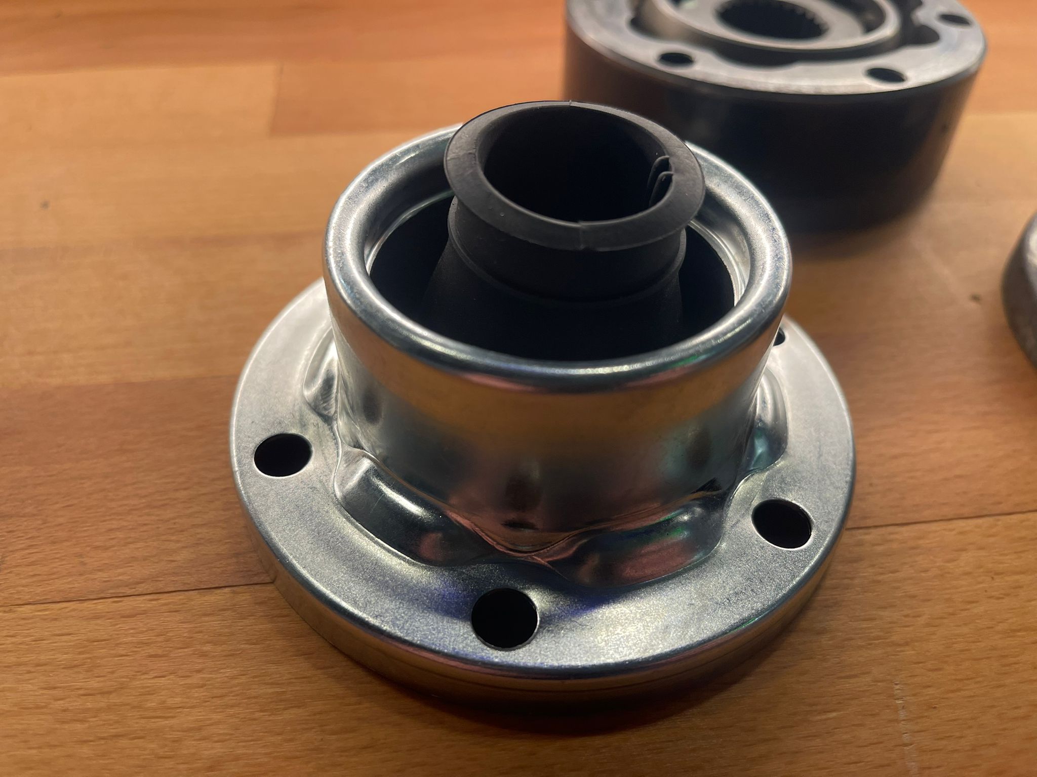

Nach etwas Recherche habe ich herausgefunden, dass einige VW-Modelle offenbar das gleiche Kreuzgelenk wie unser GT verbaut haben. Dadurch ergeben sich günstigere Alternativen.
Ich bin schließlich auf einen Ersatz von Febest gestoßen: 2315-T4SA (Drive Shaft CV Joint Boot). Der Preis liegt bei etwa 25 €.
Vielleicht ist das für den einen oder anderen eine interessante und deutlich günstigere Alternative zum Originalteil.

Super! Danke für dem Beitrag!
Bei meiner Welle ist der Gummi auch gerissen. Ich habe den Riss mit Panzertape geklebt und das Klebeband mit Kabelbindern gesichert. Hält seit 15.000 km.
Ein passendes Ersatzteil ist natürlich perfekt.

Sehr schön, solche Forschungsarbeiten brauchen wir häufiger...
Das war jetzt die Dichtung, aber die Gelenke verschleißen ja auch - die von VW würden in unsere Kardan-Wellen passen?
Hab' auch noch eine Kaputte im Keller...

Es gibt dazu auch ein gutes Video
https://www.youtube.com/watch?v=yWFnfhHTIeE
Wenn man das Lager ( Gelenk ) reinigt, muß wieder 90g Fett hinein. Im oben angeführten Video sagt er 60g aber auf der Flasche vom Repsatz MB837572 sind 90g angegeben.

Da bin ich mir nicht sicher ob das von der Verzahlung her passt. Ich werde mir mal eine bestellen und nachsehen ob es passt. Zurückgeben geht immer.sbrunthaler hat geschrieben: ↑Mi Mai 20, 2026 10:23 am Sehr schön, solche Forschungsarbeiten brauchen wir häufiger...
