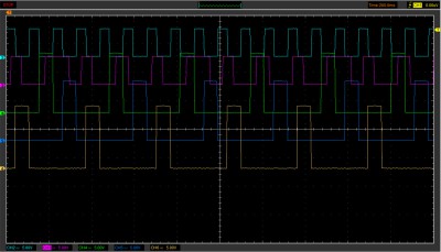

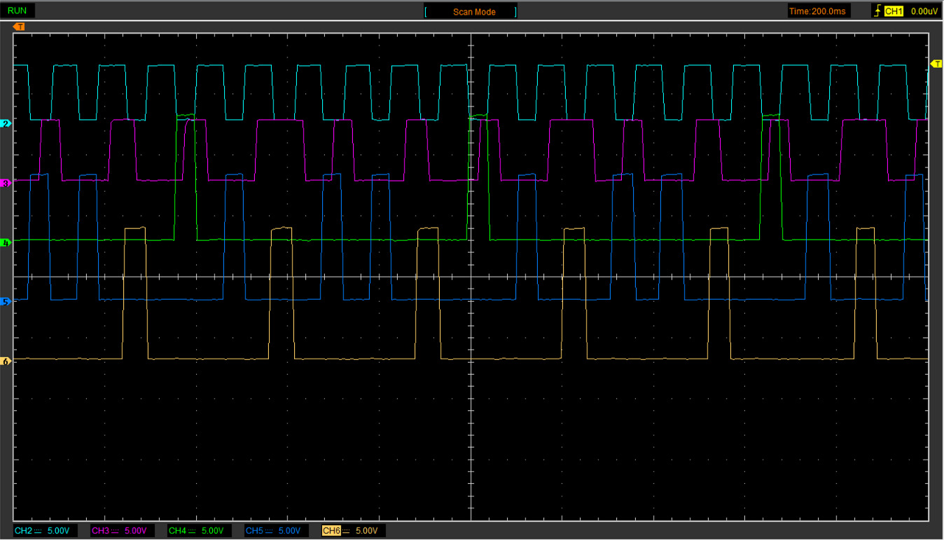

Schließlich habe ich mir ein Oszilloskop besorgt und gleichzeitig die Signale von Nockenwellen- und Kurbelwellensensor sowie die drei Zündsignale der ECU gemessen. Die Zündsignale habe ich direkt von der ECU bis zum Stecker vor der PTU kontrolliert, also IB1, IB2 und IB3.
Dabei wurde es richtig interessant:
Die Signale von Nockenwellen- und Kurbelwellensensor sahen auf dem Oszilloskop grundsätzlich sauber und plausibel aus und passten auch zum mechanischen OT.
Aber die ECU löste die Zündung nicht zum richtigen Zeitpunkt aus. Auch nicht mit der Ersatzt ECU. Dabei hatte ich das identische Messergebniss wie mit meiner.
CH2= Kubelwelle
CH3=Nockenwelle
CH4=IB1 ( Zylinder 1 und 4 )
CH5=IB2 ( Zylinder 2 und 5 )
CH6=IB3 ( Zylinder 3 und 6 )
Daraus ergab sich das nur der Zündkanal IB3 richtig zündet und Nockenwellen und Kurbelwellensensor OK sei.

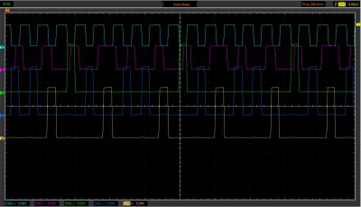

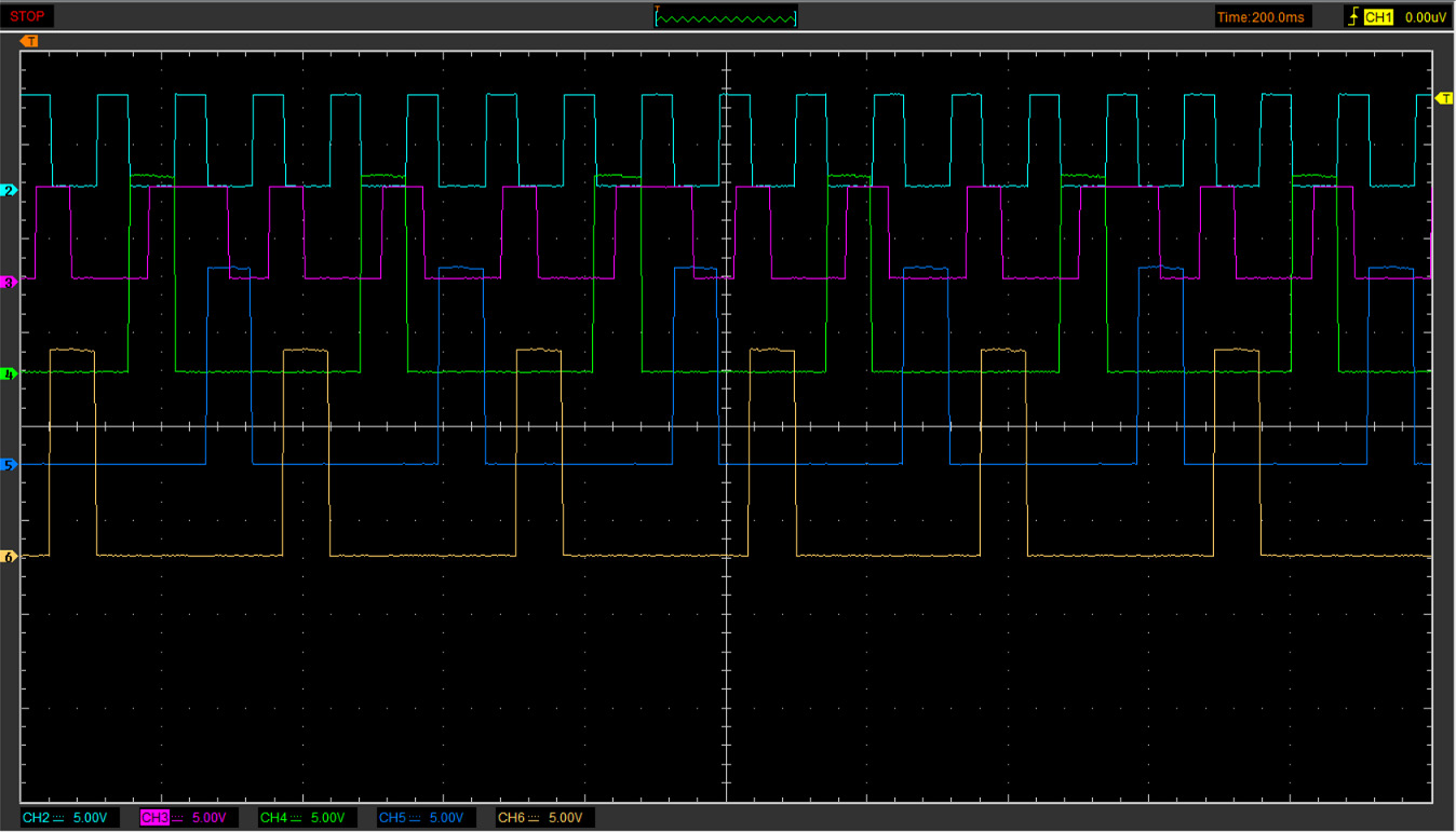

Ich habe die Nachbau-Sensoren gegen die gebrauchten Originalsensoren getauscht.
Und siehe da: Der Motor ist sofort angesprungen.
Wie man am Bild erkennen kann, hat
CH4 ( grün ) Zylinder 1 und 4
CH5 ( blau ) Zylinder 2 und 5
CH6 ( gelb ) Zylinder 3 und 6
eine gleichmäßige Zündabfolge.
