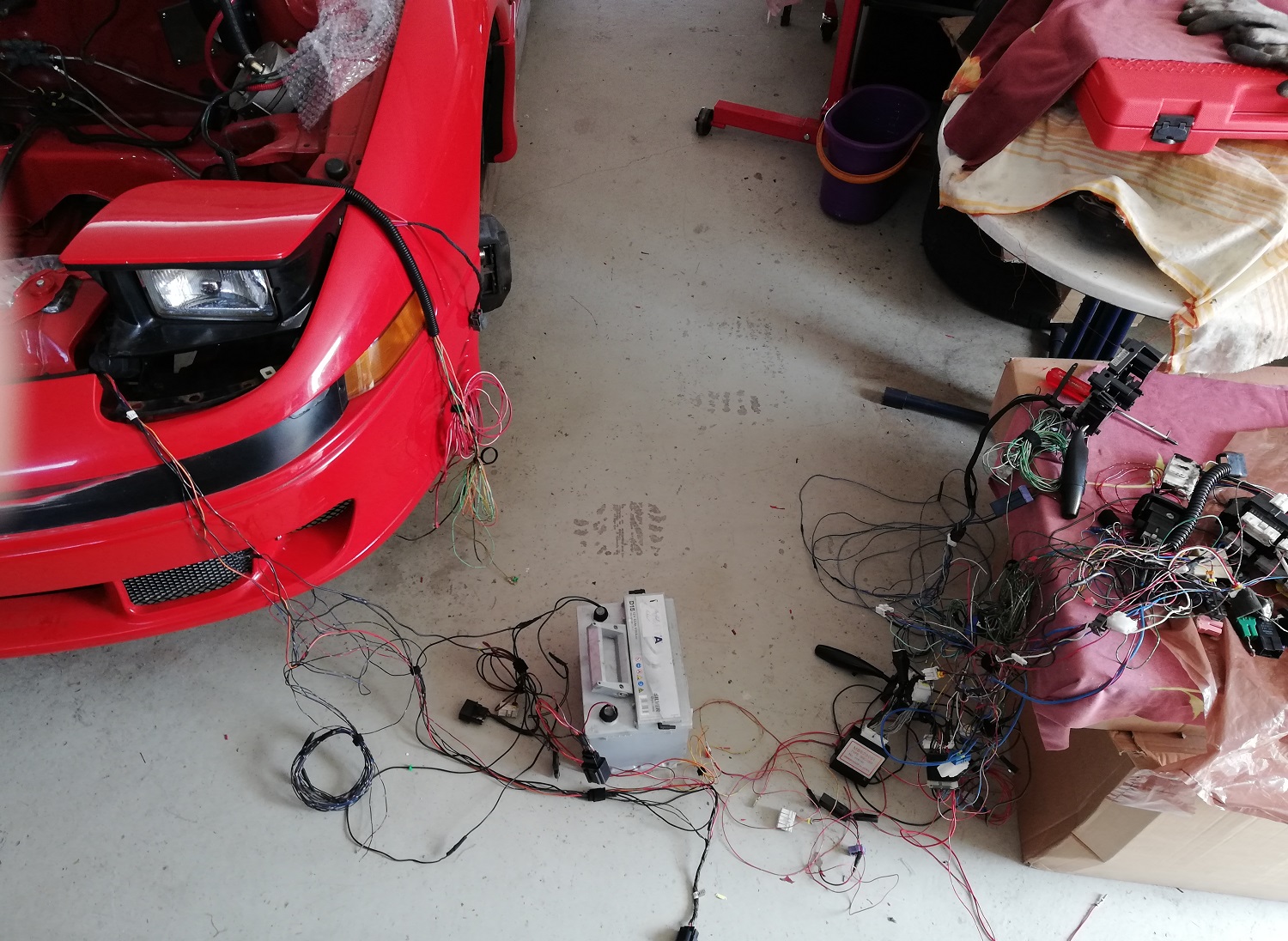

Re: [Projekt] Komplett neue Verkabelung
Hier ist der "Komplette" Kabelbaum mal ausgelegt. - Oder zumindest die 30% "KERN" die übrig bleiben wenn folgende Systeme schon herausgetrennt sind, stellt euch einfach vor das währe 3-4mal so viel alles zusammen:

Mittlerweile bin ich am wieder Einbauen des neuen Kabelstranges. :-"
1/3 sind geschafft. :lol:

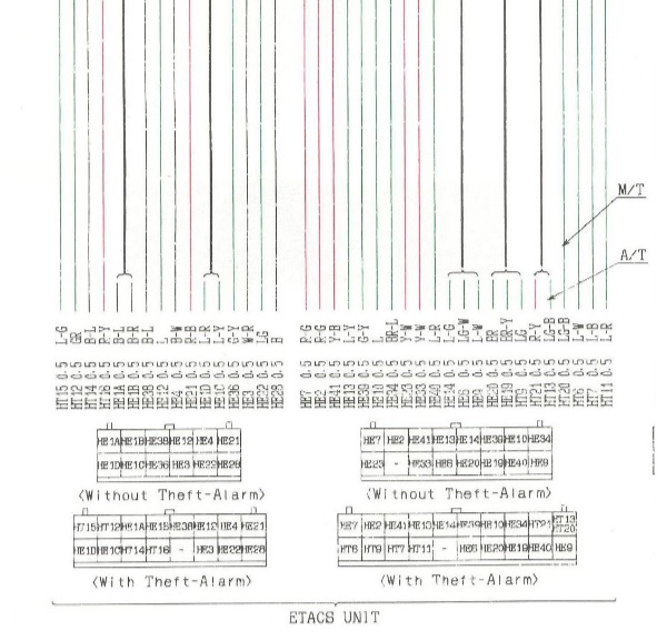

Endlich ETACS frei.
Eines meiner gesteckten Ziele war es diese "Magie" Box Los-zu-werden. :shh: :problem: Es war das komplizierteste und schwerste am ganzen neu Verkabeln.
Man kann vieles dazu finden was alles über das ETACS läuft. Aber was es 100% genau macht? Das wird sogar im Electric Service Manual (Part2) verschwiegen. Hier ein Transistor, da eine Diode mit Erdung. Aber schlüssig zu einem Kreislauf z.B. bei den Klappscheinwerfern (POPUP) der Gen1? :lol:
Zum Glück gibt es den großen 4x Din0 Schaltplan. Da hätten wir nun alle Kabel...nützt halt aber auch nicht viel wenn *angeblich* sogar Schaltlogig darin sein soll..(Das ETACS ENTSCHEIDED*) :-"
Dem ist nicht so. Das ETACS greift nicht direkt ein, konkret entscheided die Transistorschaltung nicht ob die Klappscheinwerfer auf oder zu-klappen, sondern ob ohne Schlüssel und offenen Türen (die geschossen werden) das Licht aus gehen kann (und damit Zuklappen)! Auch kommt erschwerend hinzu das die Systeme nicht durch Masse oder "+" eindeutig geschalten sind. (Dazu später mehr)
Also half nur alle Kabel zu trennen und ein Versuchsaufbau durchzuführen. Erst nur mit dem Multimeter, dann vorsichtig mit einer Sicherung und anschließend direkt an der Batterie.
Am Schalter beim Lenkrad sind 3 Kabel für die Popup funktion der Klappscheinwerfer zuständig. Das "Zu" Signal ist permanent aktiv auser wenn auf Abblendlicht gedreht wird. Das "Auf" wird dann aktiv und die Verbindung für das "Zu" getrennt. Beide sind +12V Signalleitungen und gehen über das ETACS zu den Klappmotoren an den Scheinwerfern.
  • +12V Zuleitung [Weis] - am Schalter bis zum Stecker, danach - ROT/Schwarz kommend vom Sicherungskasten
  • +12V "Aufklappen" [Gelb] - am Schalter bis zum Stecker, danach Blau/Gelb zum ETACS - danach Schwarz/Blau bis zu den Klappscheinwerfern
  • +12V "Zuklappen" [Braun] - am Schalter bis zum Stecker, danach Blau/Weis zum ETACS - danach Schwarz /ROT bis zu den Klappscheinwerfern
Das POPUP Relais hat folgende Kabel:
  • +12V von der Batterie zum Relais ROT/Schwarz
  • +12V ROT/Weis Beifahrerseite Klappscheinwerfer Stromzufuhr
  • +12V ROT/Gelb Fahrerseite Klappscheinwerfer Stromzufuhr
  • 2X dünn Schwarz mit Silber punkten - Masse (Erdung)
  • ROT/Blau mit Silber punkten - Relais Steuerung für den Klappmotor Fahrerseite
  • ROT/Gelb mit Silber punkten - Relais Steuerung für den Klappmotor Beifahrerseite
Mit den zwei Leitungen vom Schalter steuert man die Klappmotoren direkt, diese bauen einen Kontakt auf und steuern damit das Relais für die Stromzufuhr. Ammaximalen "Auf" oder "Zu" Punkt sind diese Relais Leitungen nicht mehr verbunden und die Klappscheinwerfer bekommen entsprechend kein Strom mehr.
Kurz: Doppelschaltung mit Relais welche über Signal 12V und im Zug dazu mit Masse schalten :lol: :crazy: Popups sind halt etwas besonderes.....
