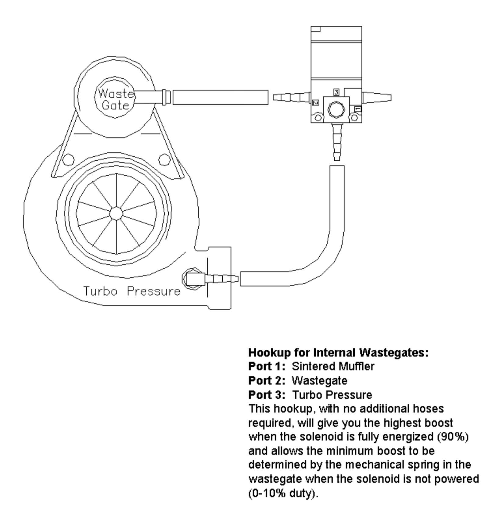

Anschluß
Anschluß
Auf dem Bild ist die Anschlußoption aus der Bedienungsanleitung zu sehen.
Ich habe jetzt am Port 2 den unteren Schlauch vom Original-Magnetschalter angeschlossen (der mit der Sicherung drauf) - da jetzt schon mal die Frage: Muss die Öffnung, welche da jetzt ja bleibt verschlossen werden, oder ist das egal?
Für den Anschluß am Port 3 habe ich den Schlauch, welcher aus der Y-Pipe kommt geteilt und den Port 3 so direkt mit der Y-Pipe verbunden. Die andere Seite des durchtrennten Schlauches habe ich verschlossen.
Murks oder Toll gemacht? :shifty:

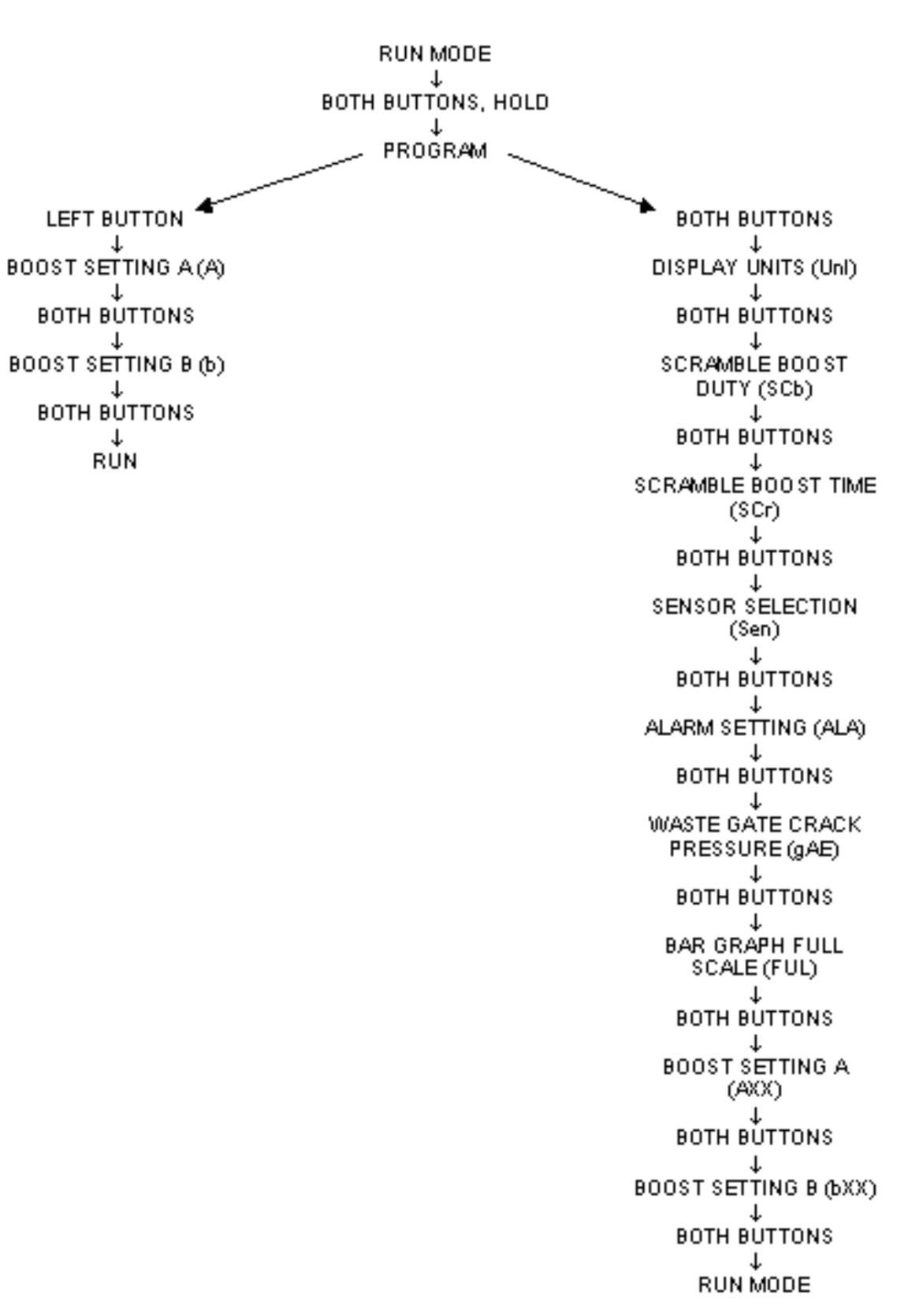

Auf dem Bild sieht man die Menüstruktur:
Die Erklärung dazu (nach Google-Übersetzer, welcher scheinbar wesentlich besser geworden ist):
Konfigurieren des Tru Boost
Der Tru Boost hat 9 vom Benutzer einstellbare Optionen. Beschreibungen jeder Option, zusammen mit der Abkürzung und dem Standardwert für jede in Klammern gezeigte Option, sind unten aufgeführt:
Anzeigeeinheiten: (UnI - PSI)
Verwenden Sie die Tasten an der Vorderseite des Messgeräts, um die Einheiten zu ändern, die vom Messgerät angezeigt werden. Wählen Sie zwischen Psig (PSI), Bar (bAr) und Kpg (PAS).
Scramble Boost: (SCb - 10,0)
Stellen Sie den Scramble-Boost-Tastverhältnis-Ausgang ein. Der Arbeitszyklus kann zwischen 10% und 90% eingestellt werden. Der Tru Boost gibt das gewählte Tastverhältnis aus, wenn der Scramble Boost-Eingang geerdet ist.
Scramble Boost Zeit: (SCr - 0.00)
Wählen Sie die Dauer der Zeit (0-25,5 Sekunden), die Tru Boost den Scramble-Boost-Tastverhältnis ausgibt, wenn der Scramble-Boost-Eingang geerdet ist.
Drucksensor: (SEn - I)
Wählen Sie den Drucksensor, der vom Tru Boost verwendet werden soll. Der interne Sensor (I) wird für Boost-Pegel bis zu 29 psig verwendet. Der optionale externe Sensor (E) wird für Boost-Pegel über 29 psig bis zu 50 psig verwendet.
Federdruck: (SPr - 2.00)
Geben Sie den Federdruck der Ladedruckregelklappe ein (3 psi weniger als Ihre Feder). Der Tru Boost hält den Boost-Magnet von 1 psi bis der Boost den gewählten Wert überschreitet. Dieser Wert kann angepasst werden, um die Boost-Spikes zu reduzieren oder die Spool-Up-Zeit zu reduzieren. Wenn der Federdruck unbekannt ist, wird ein konservativer Startwert von 5 vorgeschlagen.
Balkendiagramm Skalenendwert: (FUL - 30)
Stellen Sie den Full-Scale-Wert der LED-Lichter ein. Die LED-Leuchten beginnen bei 0 psig und stoppen bei dem vollen Wert, der in 24 gleichen Schritten ansteigt.
Verstärkungseinstellung A: (AXX - A10)
Stellen Sie das Ausgangs-Tastverhältnis (10% -90%) für die Einstellung A ein. Für die Einstellung A wird das Tastverhältnis als "AXX" angezeigt. Beim Einstellen des Arbeitszyklus zeigt das Messgerät den aktuellen Manifolddruck an. Wenn eine der beiden Tasten gedrückt wird, um das Tastverhältnis zu erhöhen oder zu verringern, zeigt das Messgerät kurzzeitig das gewählte Tastverhältnis an, bevor es zum Krümmerdruck zurückkehrt.
Verstärkungseinstellung B: (bXX - b10)
Wie A, außer der Arbeitszyklus wird als "bXX" angezeigt.
HINWEIS: Während der Konfiguration des Tru Boost bleibt der Tru Boost im Programmiermodus, bis entweder der Run-Modus erreicht ist oder das Gerät ausgeschaltet ist. Da der Tru Boost den Laufmodus nicht während des Programmiermenüs ändert, muss der entsprechende Betriebsmodus gewählt werden, bevor das Programmierungsmenü aufgerufen wird, um Änderungen in Echtzeit anzuzeigen.
Um in das Programmmenü zu gelangen, halten Sie beide Tasten 2 Sekunden lang gedrückt und lassen Sie sie dann los, bis die Anzeige "PRG" anzeigt. Halten Sie beide Tasten erneut für 2 Sekunden gedrückt und lassen Sie sie los, um zur ersten Option zu gelangen. Drücken Sie beide Tasten gleichzeitig, um zur nächsten Option zu gelangen. Die Reihenfolge der Optionen wird im folgenden Menübaum angezeigt. Als Abkürzung springt das Messgerät zur Erhöhung der Einstellung A, wenn nur die linke Taste gedrückt wird, nachdem "PRG" angezeigt wird.

Einen externen Sensor verwende ich nicht, sondern den internen im AEM - Controller.
Der maximale Ladedruck sollte höchstens 0,8 - 0,9 Bar betragen um im sicheren Bereich zu bleiben. Ist das so korrekt oder brauche ich andere Werte?
Vielen Dank schon Mal für eure Hilfe!!!
Wenn der Schlauch, den Du an Port 2 angeschlossen hast, derjenige ist, der zu dem H-Verteiler hinter/unter der Drosselklappe geht, dann ist es vermutlich richtig.
Die Nippel am OEM Ventil kannst Du zumachen.

Ja das ist der Schlauch.
Dann mach ich das noch zu.
Danke.

Kuschi643 hat geschrieben: ↑So Sep 09, 2018 6:20 pm Wirst du aus dem Rest schlau?
MfG, Jens Bild
Leider nicht so auf dem Trockenen.
Anscheinend kannst Du dem Ding sagen, dass es in Bar oder Kilo-Pascal anzeigen soll (besser als PSI). Dann kannst Du ihm noch sagen, welches der Minimal-Ladedruck der Wastegates wäre (z.B. 0,4 Bar = 40 KPA, aber da gehts schon los: Eigentlich ist KPA eine absolute Skala, müsste also 140 heissen).
Den Rest verstehe ich nicht so genau, da müsste ich auch am Gerät rumprobieren...
