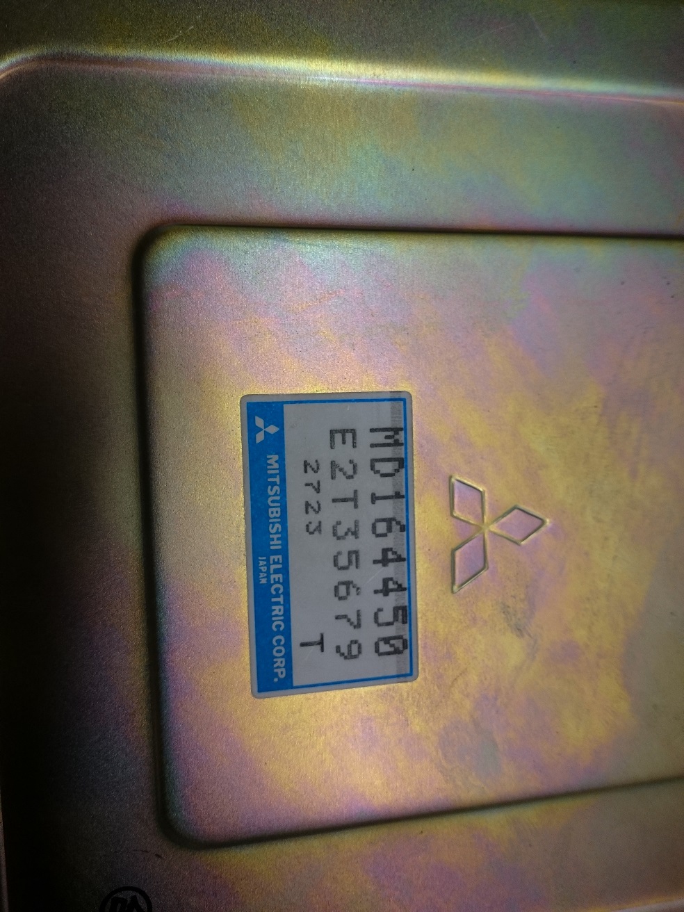

Noch einmal vielen Dank an alle Ideengeber. Der letzte Stand der Erkenntnisse: nach Öffnen des Steuergerätes bot sich folgendes Bild
Der Dateianhang DSC_8202.JPG existiert nicht mehr.
Der Dateianhang DSC_8201.JPG existiert nicht mehr.
Vor allem das mittlere Bild zeigt deutlich Spuren eines oder mehrerer Kurzschlüsse. Kennt Ihr jemanden, der Steuergeräte repariert?
Danke im Voraus für Eure fortgesetzte Hilfe.

ECU Doktor macht das für ca 250€.
Aber lade die Bilder noch mal hoch, da hast du dir wohl einen Fehler erlaubt.
Ggf können wir nach einem Ersatzgerät suchen.

Stimmt. Es sollten eigentlich 3 Bilder werden. Noch'n Versuch
Re: Aussetzer und unrunder Lauf
Verfasst: Sa Dez 01, 2018 11:00 pm
von hjwickert
Noch etwas näher

Da schau her, die Grillsaison ist doch vorbei!
Nachtrag: Diese Teilenummer haben wir nicht im Lager.

ECU in Zittau hat leider auch die Waffen getreckt. Stehe jetzt erst einmal ziemlich am dafür vorgesehenen Schlauch.
