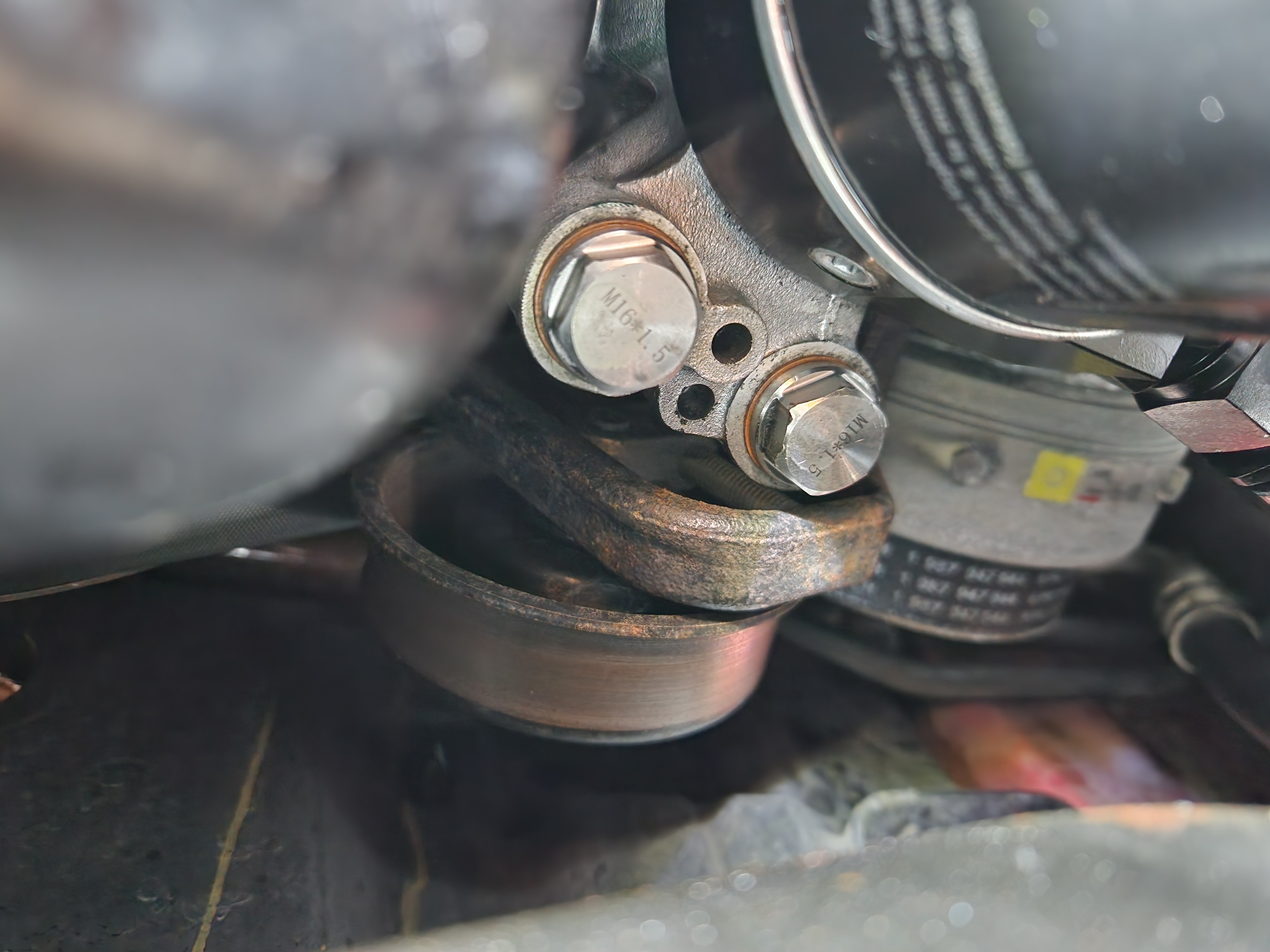

Das ist bei wenig Last und auch Geschwindigkeit so. Wir haben draußen um die 10 Grad, wenn der Ölkühler ordentlich angesprochen / mit Öl durchgepumpt wird, dann sollte der auf jeden Fall gut kühlen. Der Kühler ist an der Adapterplatte über dem Ölfilter angeschlossen. Die OEM Schlauchanschlüsse für den Ölkühler habe ich mit kurzen Verschlussschrauben verschlossen.

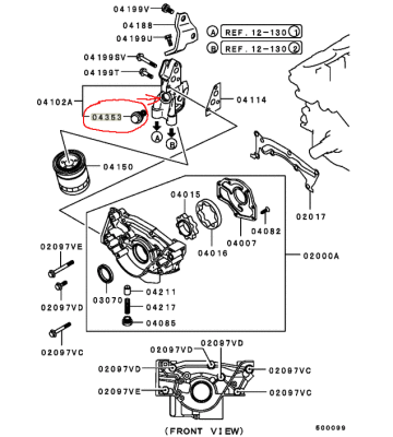

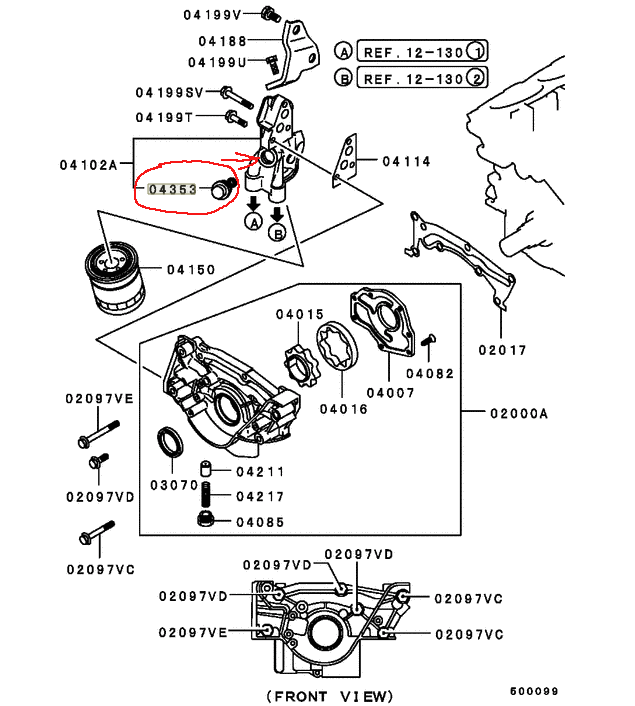

Das kann doch nur was mit dem Ölkühlerumgehungsventil zu tun haben. Obwol das ja eigentlich nur zum Ölkühler hin dicht machen sollte und nicht zum Ölfilter, wo jetzt der Abgang zum neuen Kühler ist. Kann es sein, dass dieses Ventil, wenn es kaputt ist zum Ölkühler hin dicht macht und auch zum Ölfilter? :think:
Was kann sonst noch den Ölfluss "behindern"? Ich habe auch schon 2 Motorspülungen innerhalb von 3.000 km gemacht. Da kam ordentlich Brühe raus, jedes Mal...
Prinzipiell kann ich doch das Bypass Ventil ausbauen. Der Ölkühler wird ja über das Thermostat in der Adapterplatte angesteuert. Wie es aussieht ist das Ventil aber hinter dem ganzen Steuerriemengedöhns versteckt :shifty:
Oh mann, das wäre aber auch nochmal ein ganz schöner Akt. Abbauen geht ja noch, aber korrekt wieder anbauen?? Da muss ich mich erst mal extrem aufschauen. :-"

Wenn ich den Kühler über die OEM Abgänge anschließe, bin ich wieder auf das Bypass Ventil (VALVE, ENG OIL COOLER BY-PASS) angewiesen. Hier weiß ich aber nicht ob es richtig funktioniert. Warum soll der Anschluss über die Adapterplatte schlecht sein? Kann ich nicht nachvollziehen...
