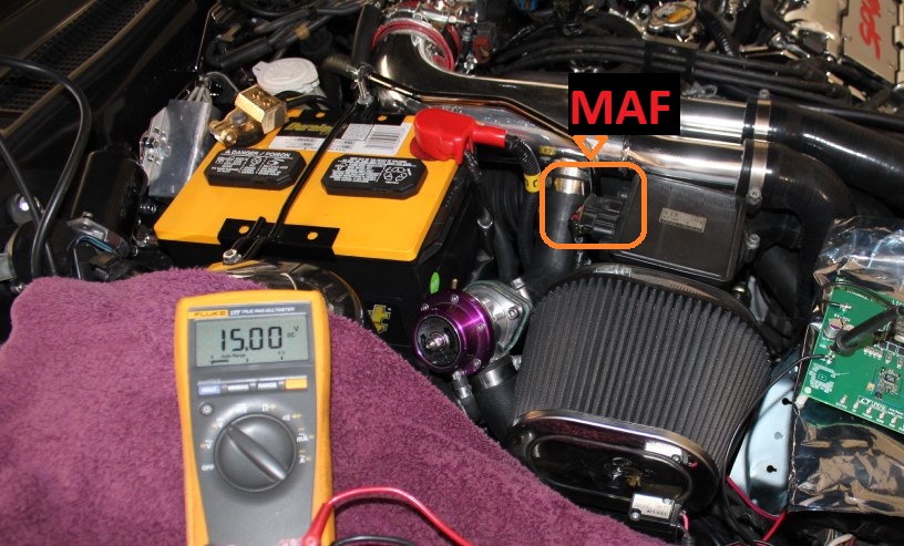

Aber es gibt immer einen einfachen Test um zumindest das Vakuum problem einzugrenzen. Steck mal den Stecker am Luftmassenmesser "MAF" ab.
(Ignorier den Sportluftfilter)
Läuft er immernoch wie ein Sack Muscheln bzw unverändert bescheiden?
- JA
= MAF war nicht richtig angesteckt / hat nen Fehler dann Troubleshooting hier betreiben.

2) MAF ist nach der von Enkaio geschilderten Abziehprüfung in Ordnung.

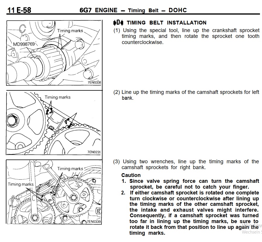

Du schreibst das ein neuer Zahnriemen drauf ist, sicher das alle 4, bzw in deinem Fall der hintere Auslass richtig steht? Also alle 4 Nockenwellen auf der Markierung?
