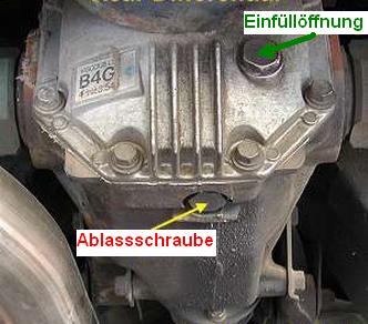

== Hinterachs-Differential == | == Hinterachs-Differential == | ||
| + | Spezifikation: | ||
| + | '''Hypoidgetriebeöl nach API- GL 5, Viskosität SAE 80W-90, 85W-90 oder 75W-90''', | ||
| + | Z.B. Castrol SAF-XJ SAE 75W-140 | ||
| + | Füllmenge 1,0Liter, | ||
| + | https://archiv.3000gt.org/bilder/reardiffdrain.jpg | ||
| + | Hinterachsdifferential | ||
| + | Ölstand = Einfüllöffnung Unterkante (s. L2). | ||
| + | Anzugsmoment: Ablassschraube 60-70 Nm, Einfüllschraube: 50 Nm | ||
Spezifikation:
Hypoidgetriebeöl nach API- GL 5, Viskosität SAE 80W-90, 85W-90 oder 75W-90, Z.B. Castrol SAF-XJ SAE 75W-140 Füllmenge 1,0Liter,
