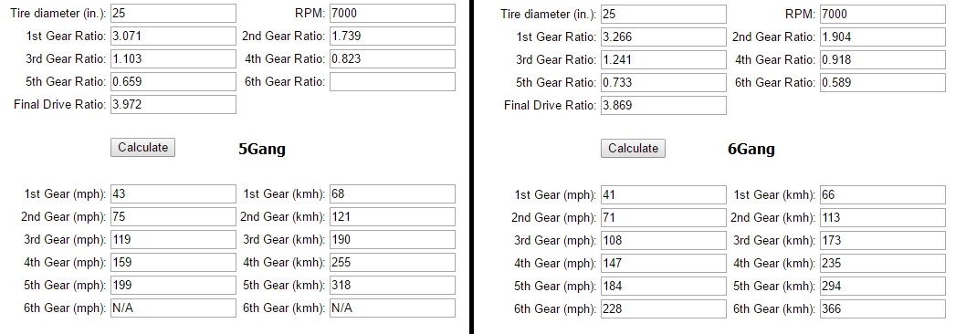

Berechner: http://www.apexgarage.com/tech/gear_ratios.shtml (unten ein Scrennshot, Knöpfe drücken nutzt nix)
Wir wissen das die Stock Turbos 9B bis zu 13PSI bis zur "Redline" ~6900-7300 U/min halten und 13G sogar 16PSI oder mehr (Quelle erforderlich!). Gehen wir also von einem leicht modifiziertem Serien-GT aus und wollen auf der Autobahn nur Gas geben, ist ein 6Gang-Getriebe eher von Nachteil, da man mehr schalten muss.
Genauer gesagt: Wenn der Motor wirklich bis 7300 U/min (im Bild sind nur 7000 angenommen) gedreht werden kann, schafft es ein 5-Gang-Getriebe bis zum TopSpeed bei um die echten 250-270KM/H mit dem 4 Gang. Das 6-Gang-Getriebe müsste 1x mehr schalten.
Gehen wir davon aus, dass die Turbos und Leitungen nicht die besten sind, kann es passieren, dass man früher schalten muss, weil man keine 13PSI nach z.B.6200 U/min mehr hat. Dann nehmen sich 6-Gang und 5-Gang nichts, bei beiden muss man gleich viel schalten.
Wenn der GTso umgebaut ist, dass er auch echte 320km/H+ schafft (Anmerkung: In Deutschland sicher nicht legal möglich), dann limitieren einen auch keine 7000u/min mehr. Da geht sicher 7500 oder 8000 U/Min, und dann ist das 5-Gang-Getriebe auch keine Limitierung mehr beim TOPSPEED jenseits von 320km/h.
Auf jedenfall ist ein 6-Gang-Getriebe in diesem Szenario nie besser, nur manchmal gleichwertig je nach Turbos und Gesamt-Setup.
