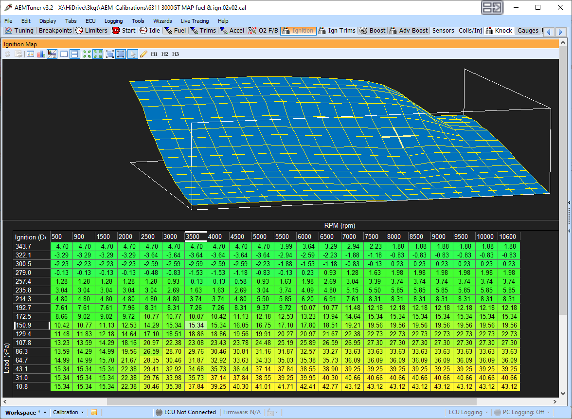

Eine Ignition Map ist eine Tabelle, die den "Vorzündungs-Winkel" steuert. Die Achsen sind wie bei der Fuel-Map die Drehzahl und die Last (Ladedruck).
Dies ist die Ignition Map, die in der 3000GT Grund-Kalibrierung enthalten ist. Sie funktioniert für Super 95 Kraftstoff.
