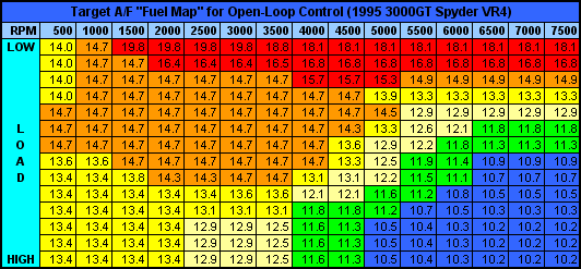

Eine Fuel-Map ist eine Tabelle, deren Achsen die Drehzahl und die Last des Motors sind:
Vorsicht: Diese Map existiert so nicht im Serien-Steuergerät, und vor allem enthält sie in den Zellen AFR-Werte, keine Düsenöffnungszeiten. Die AFR-Werte sind Phantasie, sie sind mit der 6G72 Maschine im 30000GT nicht zu erreichen.
Die Y-Achse mit Load von "low" bis "high" ist wohl auch mehr symbolisch zu sehen...
