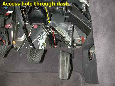

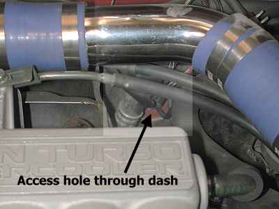

Die Öffnung der Fahrerseite ist mit einer Tülle oder einem Gummipfropfen verschlossen, und es laufen ab Werk keine Kabel hindurch. Das hintere IC Rohr auszubauen kann auf der Fahrerseite den Zugang leichter machen.

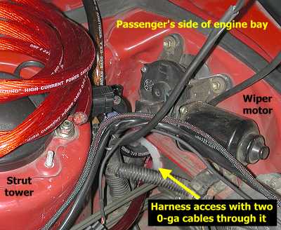

Der Durchgang auf der Beifahrerseite enthält einen Kabelbaum und ist mit einer Gummimanschette abgedeckt. Ziehen Sie die Gummimanschette von der Firewall zurück, um die Plastik-Tülle zu sehen, die den Kabelbaum schützt. Entfernen Sie die Batterie und die Abdeckung unter dem Handschuhfach für einen leichteren Zugang auf der Beifahrerseite.
